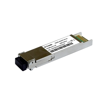

XFP-трансивер DEM-422XT для одномодового оптического кабеля разработан для установки в оборудование, оснащенное слотами XFP (10 Gigabit Small Form Factor Pluggable), с целью приема и передачи данных по оптоволоконным кабелям. Данный трансивер обеспечивает высокоскоростную и надежную передачу данных, используя длину волны 1310 нм, на дальние расстояния до 10 км.    DEM-422XT предлагает пользователям широкие возможности подключения к сетям 10 Gigabit Ethernet при создании высокоскоростных оптических магистралей сетей LAN, WAN, MAN и работе с производительными серверами и дата-центрами.   Трансивер DEM-422XT использует стандартный дуплексный разъем (LC-коннектор) для подключения оптоволоконных кабелей и соответствует стандарту Multi-Source Agreement (MSA). Все трансиверы D-Link поддерживают возможность горячего подключения. Подключение трансивера к включенному устройству не приведет к возникновению каких-либо проблем. Это позволяет подключать или отключать трансивер без прерывания работы остальной сети, что облегчает техническое обслуживание и значительно сокращает время простоя.
Интерфейсы • 1 порт 10GBase-LR
Тип форм-фактора • XFP
Разъем • Дуплексный LC
Стандарты • IEEE 802.3ae 10GBase-LR
Расстояние передачи данных • 10 км
Длина волны • 1310 нм
Выходная оптическая мощность (Tx) • Макс.: 0,5 дБм • Мин.: -8,2 дБм
Входная оптическая мощность (Rx) • Макс.: 0 дБм • Мин.: -14,4 дБм
Чувствительность • -14,4 дБм
Размеры (Д x Ш x В) • 77,9 x 18,3 x 8,5 мм
Питание • 3,3 В
Макс. входной ток • 450 мА
Влажность • При эксплуатации: от 0% до 85% • При хранении: от 0% до 95%
Сертификаты • Лазер класса 1: EN 60825-2 • FDA 21 CFR 1040.10 и 1040.11
