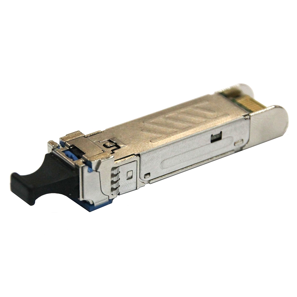

Двунаправленные гигабитные SFP-трансиверы DEM-330T и DEM-330R (работают в паре) для одномодового оптического кабеля разработаны для установки в порты SFP (Small Form-Factor Pluggable) сетевых устройств с целью приема и передачи данных по оптоволоконному кабелю. Данные трансиверы выполнены в компактном корпусе и обеспечивают высокоскоростную и надежную передачу данных на расстояния до 3 км (DEM-330T/3KM и DEM-330R/3KM) или 10 км (DEM-330T/10KM и DEM-330R/10KM), а также простоту в установке.   Идеальное решение для применения на разных расстояниях
Трансиверы DEM-330T и DEM-330R могут использоваться для соединения между собой коммутаторов, серверов и оптических модулей в сетях учебных учреждений или сетях MAN (Metropolitan Area Network). Обеспечивая передачу данных по оптоволоконному кабелю на расстояния до 3 км (DEM-330T/3KM и DEM-330R/3KM) или 10 км (DEM-330T/10KM и DEM-330R/10KM), данные трансиверы обеспечивают работу с минимальным искажением сигнала и без потери производительности на протяженных оптических каналах связи.   Надежная передача данных
Трансиверы DEM-330T и DEM-330R обеспечивают прием и передачу данных по одному волокну, используя две разные длины волн. Данные трансиверы используется в паре. На одной стороне трансивер использует одну длину волны для передачи и вторую длину волны для приема данных. На другой стороне второй трансивер работает наоборот.   Соответствие стандартам
Трансиверы DEM-330T и DEM-330R используют стандартный симплексный разъем (LC-коннектор для DEM-330R/10KM или SC-коннектор для DEM-330R/3KM) для подключения оптоволоконного кабеля. Они соответствуют промышленным стандартам и совместимы с гигабитными коммутаторами D-Link. Все трансиверы D-Link поддерживают возможность горячего подключения. Подключение трансивера к включенному устройству не приведет к возникновению каких-либо проблем. Это позволяет подключать или отключать трансиверы без прерывания работы остальной сети, что облегчает техническое обслуживание и значительно сокращает время простоя.
